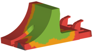

Füllen Füllsicherheit Wie gut sich die Kavität unter den definierten Studieneinstellungen füllen wird. Befehl Erläuternde Ergebnisse im Werkzeugkasten Ergebnisse

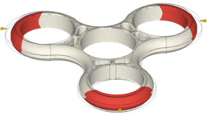

Optische Mängel Erläuternde Ergebnisse Wie wahrscheinlich es ist, dass Einfallstellen und Bindenähte im Formteil auftreten, die sich auf das Aussehen und die strukturelle Integrität des Formteils auswirken können. Wenn Sie ästhetische Flächen definiert haben, können Sie mit diesem Ergebnis zwischen allen Flächen und ästhetischen Flächen unterscheiden. Befehl Erläuternde Ergebnisse im Werkzeugkasten Ergebnisse

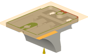

Ebenheit Ebenheits-Werkzeug Wie flach eine bestimmte Fläche relativ zur flachen Ebene ist. Dieses Ergebnis hilft Ihnen zu verstehen, wie gut das Formteil wahrscheinlich in die passende Komponente in einer Baugruppe eingepasst wird. Dropdown-Option über der Legende
