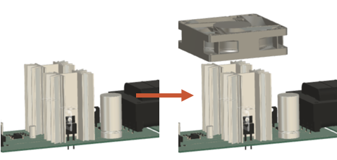

In diese Aktivität fügen Sie einen Lüfter ein, um zu sehen, wie er die Komponententemperaturen weiter unter die maximalen Temperaturgrenzwerte von 130 °C senken kann. Der Lüfter wurde bereits modelliert, wurde jedoch entfernt.
Sie erstellen zwei Studien, eine, um die Auswirkungen des Abführen von Luft aus dem Gehäuse zu sehen und eine, um die Auswirkungen des Zuführens von Luft in das Gehäuse zu sehen.
Um die Auswirkungen des Zuführens von Luft in das Gehäuse zu untersuchen, führen Sie folgende Schritte aus:

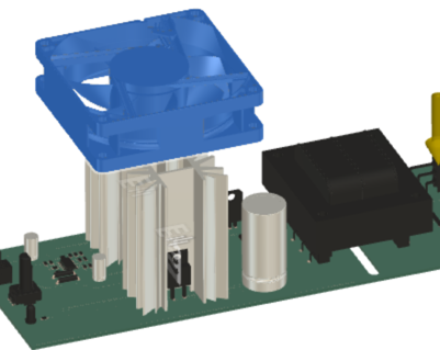

Elektronikgehäuse ohne Lüfter (links) und mit einem Lüfter (rechts).
Erstellen Sie einen Klon des Simulationsmodells Two Heatsinks und der dazugehörigen Studieneinrichtung, und nennen Sie es Fans, sodass Sie es ändern können, ohne die vorhandenen Ergebnisse zu überschreiben.
Setzen Sie den Lüfter wieder ein.

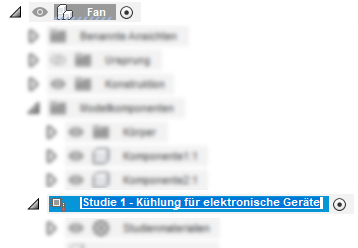

Benennen Sie die Studie in 50 W Fan Push um.
Bestätigen Sie im Browser, dass das Simulationsmodell Fan aktiv ist, und doppelklicken Sie auf Studie 1 - Kühlung für elektronische Geräte, um den Bearbeitungsmodus zu aktivieren.
Ändern Sie den Namen in Fan Push, und drücken Sie dann die EINGABETASTE auf der Tastatur.

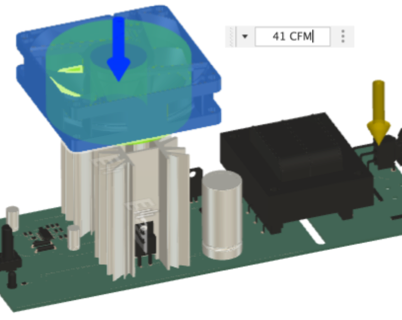

Wenden Sie die Komponentenidealisierung auf den Lüfter an, um die Analysezeit zu verkürzen und gleichzeitig die Lösungsgenauigkeit beizubehalten, und legen Sie den Volumenstrom auf 41 CFM fest, um Luft in das Gehäuse zuzuführen.
Wählen Sie im Werkzeugkasten Setup in der Gruppe Kühlung die Option
Lüfter aus, um das Dialogfeld Lüfter zu öffnen.
Wählen Sie im Ansichtsbereich den Lüfter aus, und vergewissern Sie sich, dass er blau hervorgehoben ist.
Bestätigen Sie im Dialogfeld Lüfter, dass 1 Körper ausgewählt ist, und legen Sie dann den Volumenstrom auf 41 CFM fest.
Klicken Sie auf OK, um die Änderungen zu bestätigen und das Dialogfeld zu schließen.

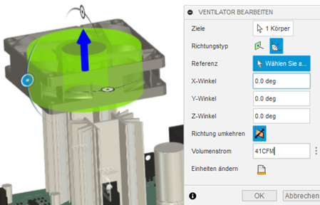

Klonen Sie die Studie 50 W Fan Push, nennen Sie die neue Studie 50 W Fan Pull, und kehren Sie die Flussrichtung um.
Klicken Sie im Browser mit der rechten Maustaste auf die Studie Fan Push, und wählen Sie Studie klonen aus dem Kontextmenü aus.
Doppelklicken Sie im Browser auf die neue Studie Fan Push (2), um den Bearbeitungsmodus zu aktivieren.
Benennen Sie die Studie in Fan Pull um, und drücken Sie die EINGABETASTE auf der Tastatur.
Klicken Sie im Browser auf
Bearbeiten für den Lüfter, um das Dialogfeld Lüfter bearbeiten zu öffnen.
Klicken Sie im Dialogfeld Lüfter auf Richtung umkehren, um die Fließrichtung umzukehren.
