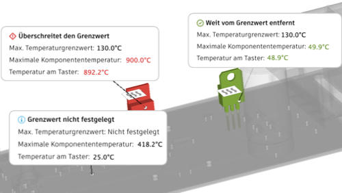

    3. Wählen Sie im Werkzeugkasten Ergebnisse die Option Symbol Oberflächen-Taster (Prüfen > Oberflächen-Taster) aus, um das Dialogfeld Oberflächen-Taster zu öffnen.
    4. Bewegen Sie den Cursor im Ansichtsbereich über die verschiedenen Komponenten, um die Temperatur anzuzeigen, die die einzelnen Komponenten erreichen. Klicken Sie auf eine Position, um den Taster zu platzieren. Fahren Sie nach Wunsch mit dem Positionieren der Taster fort, und klicken Sie dann auf OK, um das Dialogfeld zu schließen.
      Oberflächenprüfungen
      Anmerkung: Für Komponenten, für die Sie einen maximalen Temperaturgrenzwert festgelegt haben, zeigt die Beschriftung die Temperaturen in entsprechenden Farben an, um zu sehen, ob die Temperatur an der Sonde den Grenzwert überschreitet. Wenn Sie keinen maximalen Temperaturgrenzwert festgelegt haben, werden die Informationen weiterhin angezeigt, jedoch ohne Farbunterstützung.

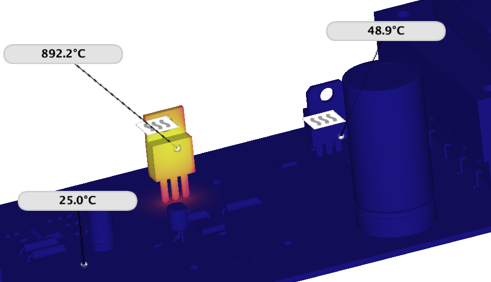

    2. Wechseln Sie im Browser zum Ergebnis Komponententemperatur.
      Beachten Sie, dass die zuvor positionierten Taster beim Wechseln zwischen Ergebnissen erhalten bleiben. Das Ergebnis Komponententemperatur zeigt die tatsächliche Temperatur an, die jede Komponente auf der Leiterplatte erreicht, ohne dabei genau anzugeben, ob sie die festgelegten Temperaturgrenzwerte überschreiten. Klicken Sie auf Symbol Ausblenden (Prüfen > Alle Taster ausblenden), um die Taster auszublenden.

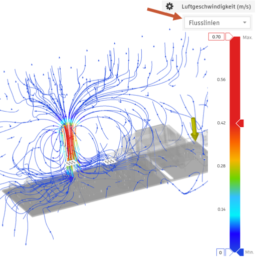

    3. Wechseln Sie im Browser zum Ergebnis Luftgeschwindigkeit.
      Ergebnis Flusslinien
      Die Visualisierung der Flusslinien wird vorgabemäßig angezeigt. Ändern Sie die Dichte der Flusslinien in den Ergebniseinstellungen über dem Visualisierungsheader Flusslinien. Verwenden Sie das Dropdown-Menü, um zur Visualisierung der Luftströmung zu wechseln.

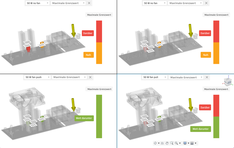

    2. Klicken Sie im Werkzeugkasten Ergebnisse auf Symbol Vergleichen (Vergleichen > Vergleichen), um die Umgebung Vergleichen zu öffnen.
      Anmerkung: Vorgabemäßig werden zwei Fenster geöffnet, Sie können jedoch bis zu vier separate Fenster auswählen.
    3. Klicken Sie im Werkzeugkasten Vergleichen auf Symbol Vier vergleichen (Layouts > Vier Ansichten), um vier Fenster zu öffnen.
    4. Belassen Sie das ursprüngliche Ergebnis im oberen linken Fenster. Wählen Sie im oberen rechten Fenster Two Heatsinks, unten links With Fan 50 W Fan Push und unten rechts With Fan 50 W Fan Pull aus, und vergleichen Sie die Ergebnisse der vier Studien.
      Vergleich der 4 Ergebnisse
      Wie zu erwarten ist, wird durch das Hinzufügen eines Lüfters die Komponententemperatur mehr gesenkt als nur durch das Hinzufügen von Kühlkörpern. Das Zuführen von Luft in das Gehäuse hat einen größeren Kühleffekt als das Ableiten der wärmeren Luft aus dem Gehäuse.
