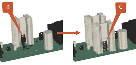

Aktivität 3: Hinzufügen eines weiteren Reglers und Kühlkörpers und Lösen
In dieser Aktivität fügen Sie einen weiteren Regler und Kühlkörper hinzu, um zu sehen, wie sie die Komponententemperaturen weiter unter die maximalen Temperaturgrenzwerte von 130 °C senken können. Der Regler und der Kühlkörper sind bereits modelliert, wurden jedoch entfernt.
Sie führen die folgenden Aufgaben aus:
- Klonen des zweiten Simulationsmodells und der zugehörigen Studieneinrichtung
- Unterdrücken der Entfernung von Regler C und dessen Kühlkörper im neu geklonten Simulationsmodell
- Anlegen von 23 W Strom an Regler C
- Reduzieren des Stroms an Regler B auf 27 W
- Anwenden der Komponentenidealisierung auf den neuen Kühlkörper
- Ändern des Kühlkörpermaterials in Aluminium 6061
- Lösen der Studie
Elektronikplatine mit einem Kühlkörper (links) und mit zwei Kühlkörpern (rechts).

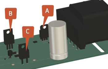

Wenden Sie eine interne Wärmelast von 23.0 W auf den Spannungsregler C an.
- Wählen Sie im Werkzeugkasten der Registerkarte Setup die Option
(Lasten > Thermische Lasten), um das Dialogfeld Thermische Lasten zu öffnen.
- Legen Sie im Dialogfeld Thermische Lasten den Typ auf
Interne Wärme fest.
- Wählen Sie im Ansichtsbereich den in der Abbildung gezeigten Regler C aus, und vergewissern Sie sich, dass im Dialogfeld Thermische Lasten 1 Körper ausgewählt wurde.
- Legen Sie im Dialogfeld Thermische Lasten die Wärmelast auf 23 W fest.
- Wählen Sie OK, um den Befehl zu übernehmen und das Dialogfeld Thermische Lasten zu schließen.

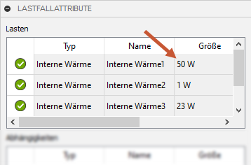

Reduzieren Sie die Leistung von Regler B auf 27 W.
** (Verwalten > Lastfallattribute), um das Dialogfeld **Lastfallattribute zu öffnen.
Doppelklicken Sie im Dialogfeld Lastfallattribute auf die Zeile mit der Größe 50 W, um das Dialogfeld Thermische Last bearbeiten zu öffnen.
Ändern Sie im Dialogfeld Thermische Last bearbeiten die Wärmelast von 50 W in 27 W, und drücken Sie die EINGABETASTE auf der Tastatur.
Bestätigen Sie im Dialogfeld Lastfallattribute, dass die Änderungen korrekt sind, und klicken Sie dann auf Schließen, um das Dialogfeld zu schließen.
