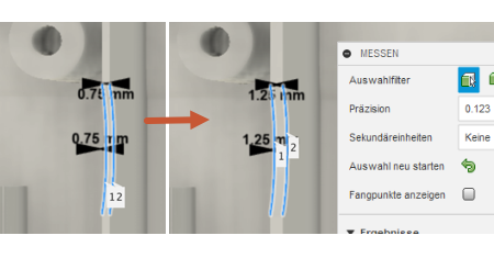

Originalmodell der Heckenschere (links) und Modell der Heckenschere mit dickerer Rippe (rechts).

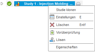

Klicken Sie auf der Registerkarte Setup im Browser mit der rechten Maustaste auf Studie 1 - Spritzgusssimulation, um das Kontextmenü zu aktivieren.
Klicken Sie im Kontextmenü auf Studie klonen.

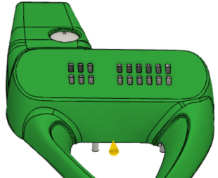

Verschieben Sie den Anspritzpunkt von der Oberseite der ebenen Fläche zu einer zentralen Position an der Basis der vertikalen Fläche des Griffs:

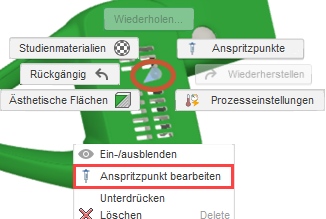

Wählen Sie im Ansichtsbereich das Anspritzpunktzeichen aus, und klicken Sie dann mit der rechten Maustaste, um das Minimenü zu aktivieren.
Wählen Sie im Minimenü Anspritzpunkt bearbeiten, um das Dialogfeld Anspritzpunkt bearbeiten zu öffnen.
Wählen Sie im Ansichtsbereich den blauen Kreis an der Basis des Anspritzpunktzeichens aus, und ziehen Sie ihn an eine zentrale Position an der Basis der vertikalen Fläche.
Klicken Sie im Dialogfeld Anspritzpunkt ändern auf OK, um die Änderung zu übernehmen und das Dialogfeld zu schließen.

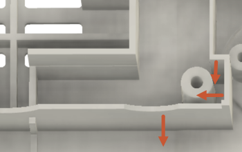

Erhöhen Sie die Dicke der drei in der Abbildung gezeigten Rippen in den angezeigten Richtungen um 0.5 mm.

Wählen Sie im Ansichtsbereich eine der Flächen aus, bestätigen Sie die Richtung, und geben Sie 0.5 mm als Abstand ein.
Klicken Sie im Dialogfeld Fläche versetzen auf OK, um die Änderung zu übernehmen und das Dialogfeld zu schließen.
Wiederholen Sie den Vorgang für die anderen beiden Flächen, und erhöhen Sie deren Dicke um 0.5 mm in der Richtung, die durch die roten Pfeile angezeigt wird.
