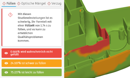

  1. Ermitteln Sie auf der Registerkarte Erläuternde Ergebnisse - Füllen, wie leicht das Formteil gefüllt werden kann und wo es Schwierigkeiten geben kann.
    1. Klicken Sie auf der Registerkarte Ergebnisse auf Symbol Erläuternde Ergebnisse (Gruppe Anzeigen > Erläuternde Ergebnisse), um das Dialogfeld Erläuternde Ergebnisse zu öffnen.
    2. Überprüfen Sie auf der Registerkarte Füllen die Füllzusammenfassung. Beachten Sie, dass 0.089 % des Modells bei den aktuellen Modellkonstruktions- und Einrichtungsbedingungen wahrscheinlich nicht gefüllt werden.
    3. Drehen Sie das Modell. Beachten Sie, dass eine Rippe vorhanden ist, die wahrscheinlich nicht gefüllt wird.
      Anmerkung: Das erläuternden Ergebnis Füllen ist mit dem Standardergebnis Füllsicherheit identisch, außer dass die Option Erläuternde Ergebnisse die Daten für Sie interpretiert.

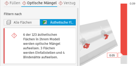

  2. Stellen Sie mithilfe der Registerkarte Erläuternde Ergebnisse - Optische Mängel fest, ob die Tiefe der Einfallstellen einer Konstruktionstoleranz von 0.05 mm entspricht.
    1. Wählen Sie auf der Registerkarte Ergebnisse, Symbol Erläuternde Ergebnisse Erläuternde Ergebnisse die Registerkarte Optische Mängel aus.
    2. Verschieben Sie auf der Registerkarte Optische Mängel den Schieberegler für die Toleranz auf der Legende, bis er 0.05 mm erreicht.
    3. Drehen Sie das Modell. Beachten Sie, dass die Tiefe der Einfallstellen in fünf Bereichen die Konstruktionsspezifikationen überschreitet.
      Anmerkung: Das erläuternde Ergebnis Optische Mängel ist dasselbe wie die Standardergebnisse Einfallstellen und Bindenähte, außer dass die Option Erläuternde Ergebnisse die Daten für Sie interpretiert. In den erläuternden Ergebnissen können Sie die beiden Ergebnisse überlagernd auf demselben Modell anzeigen, oder Sie können auf Symbol Anzeigen Sichtbar klicken, um das eine oder andere Ergebnis auszublenden.

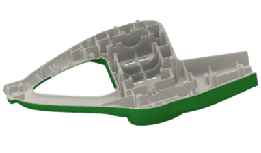

    3. Drehen Sie das Modell so, dass die Unterseite Ihnen zugewandt ist.
      Ansicht von rechts

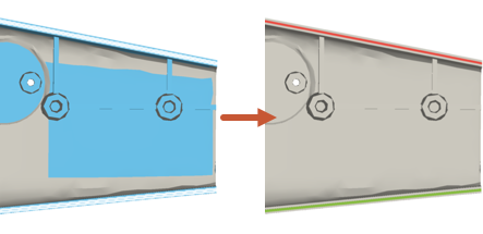

    4. Bewegen Sie den Mauszeiger im Ansichtsbereich über den blauen Rand, bis der gesamte Rand weiß wird, und klicken Sie dann darauf, um ihn auszuwählen.
      Anmerkung: Alle auswählbaren ebenen Flächen werden blau hervorgehoben.
    5. Deaktivieren Sie im Dialogfeld Ebenheit die Option Ebenheitsebene anzeigen, um das Ergebnis deutlicher zu sehen.
      Ebenheit ausgewählt
    6. Verschieben Sie den Schieberegler für die Toleranz auf der Legende auf 1 mm.
      Ebenheit - Toleranz
      Beachten Sie, dass mehr als 25 % des Rands jetzt rot dargestellt werden. Dies bedeutet, dass mehr als 25 % die Konstruktionstoleranz außerhalb der Ebene überschreiten. Es kann schwierig sein, die beiden Teile der Baugruppe zu verbinden.

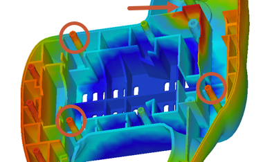

  4. Animieren Sie das Ergebnis Füllanimation, um das Füllmuster zu sehen und zu ermitteln, in welchen Bereichen die Schmelze das Formteil nur schwer gleichmäßig füllen kann.
    1. Klicken Sie auf der Registerkarte Ergebnisse auf Symbol Ergebnisse (Gruppe Anzeige > Ergebnisse), um den Standardergebnis-Browser anzuzeigen.
    2. Wählen Sie im Ergebnis-Browser das Ergebnis Füllanimation.
    3. Klicken Sie unten im Ansichtsbereich auf Symbol Wiedergabe Wiedergabe.
      Beachten Sie, wie das Formteil gefüllt wird. Wenn sich die Schmelze von der Mitte weg zu den beiden Enden des Formteils bewegt, befinden sich Elemente in der Mitte, die sich erst am Ende füllen. Bei einigen Elementen (eingekreist) kann dies teilweise durch den längeren Fließweg erklärt werden. Bei anderen Elementen , wie z. B. der Rippe, kann es Probleme beim Füllen dieses Bereichs geben.
      Füllanimation

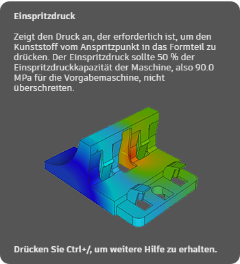

  5. Überprüfen Sie den Einspritzdruck, um sicherzustellen, dass er nicht 50 % der Einspritzdruckkapazität einer durchschnittlichen Spritzgießmaschine überschreitet.
    1. Bewegen Sie den Mauszeiger im Ergebnis-Browser über das Ergebnis Einspritzdruck, um die QuickInfo zu lesen.
      Einspritzdruck - QuickInfo
      Beachten Sie, dass der Einspritzdruck einer Maschine durchschnittlich 90.0 MPa beträgt. Wenn Sie die Kapazität Ihrer Maschine kennen, können Sie diese stattdessen verwenden.
    2. Wenn Sie die QuickInfo gelesen haben, wählen Sie das Ergebnis Einspritzdruck aus.
      Einspritzdruckergebnis
      Beachten Sie, dass der maximale Einspritzdruck 29 MPa beträgt, was deutlich unter 50 % der Einspritzdruckkapazität der Maschine liegt.

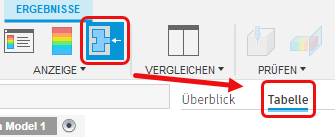

      Anmerkung: Sie können den Einspritzdruck auch im Studienprotokoll finden, indem Sie auf Symbol Spritzgießprozess (Gruppe Anzeige > Spritzgießprozess) klicken und dann von der Registerkarte Übersicht zur Registerkarte Tabelle wechseln.
      Protokolltabellenansicht
