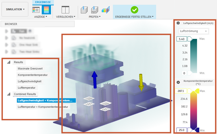

Die Informationen in diesem Abschnitt gelten speziell für Ergebnisse, die in den folgenden Simulationsstudien erstellt wurden:
Im Grafikfenster für diese Simulationsstudien sind drei (3) Hauptkomponenten vorhanden.
Ergebnis-Browser, in dem alle Ergebnisse aufgelistet werden, die Sie zur Anzeige auswählen können
Grafische Darstellung des 3D-Volumens des Modells, die die ausgewählte Ergebnisvariable im Ansichtsbereich zeigt
Legende mit:
