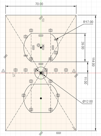

Damit Skizzen ihre Form beibehalten, wenn Sie Änderungen vornehmen (z. B. die Größe eines Kreises in einer Skizze ändern), müssen Sie die Skizze bemaßen und mit Abhängigkeiten versehen, bis Sie ihre Elemente nicht mehr frei verschieben können.
Wenn Sie im Ansichtsbereich auf keine Elemente mehr klicken und diese ziehen können, ist die Skizze vollständig definiert. Die Farbe aller einzelnen Skizzenelemente ändert sich von Blau in Schwarz.
In diesem Lernprogramm definieren Sie eine Skizze vollständig durch:
Skizzieren eines Wandsteckdosen-Profils und seiner Elemente
Hinzufügen von Abhängigkeiten zu den Elementen
Hinzufügen von Bemaßungen zum Profil und seinen Elementen.
Vollständig definierte Skizze mit angewendeten Bemaßungen und Abhängigkeiten.
