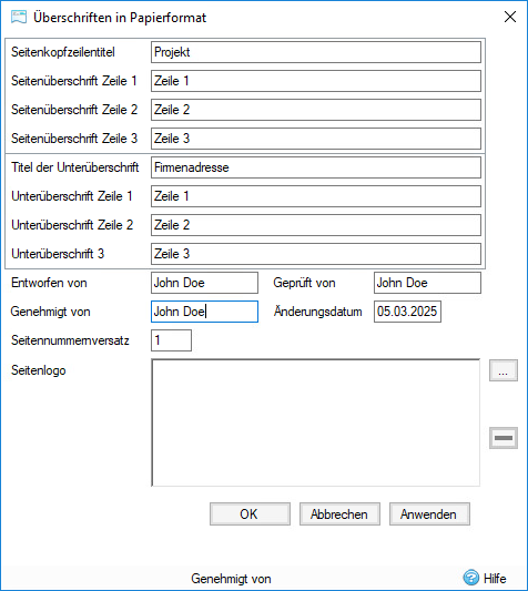

Überschriften in Papierformat
Das Dialogfeld Überschriften in Papierformat enthält Optionen zum Festlegen der Überschriften, die beim Drucken des Modells am oberen Rand jeder Seite angezeigt werden sollen.
Die folgenden Elemente können in diesem Dialogfeld angepasst werden:
Seitenüberschrift Zeile 1, 2 und 3: Gibt bei Bedarf zusätzliche Informationen zum Projekt an.
Entworfen von: Zeigt den Namen des Modellerstellers an. Wenn Sie das Feld leer lassen, wird automatisch der Name des aktuell angemeldeten Benutzers verwendet.
Geprüft von: Zeigt den Namen des Prüfers an.
Änderungsdatum Zeigt an, wann das Dokument zuletzt geändert wurde. Lassen Sie dieses Feld leer, wenn Sie das Systemdatum als Erstellungsdatum der Ausgabedatei verwenden möchten.
Seitennummernversatz: Legt die Startseitennummer des Dokuments fest.
Seitenlogo: Zeigt ein benutzerdefiniertes Logo oben auf jeder Seite an. Um ein Logo auszuwählen, klicken Sie auf das Symbol mit den drei Punkten am rechten Rand des Fensters Seitenlogo und suchen nach einem geeigneten Bild. Um das Bild zu entfernen oder zu ändern, klicken Sie auf das Minuszeichen unter den drei Punkten. Vorgabemäßig wird das InfoDrainage-Logo angezeigt.
Bei Verwendung des Vergleichsberichts werden zusätzliche Informationen in der Kopfzeile angezeigt:
Seitenkopfzeilentitel: Die drei Hauptüberschriftszeilen können mit einem vom Benutzer eingegebenen Titel versehen werden. Die Vorgabe lautet Projekt.
Titel der Unterüberschrift: Es gibt einen zusätzlichen Unterüberschriftenblock, der ausgefüllt werden kann. Diese Kopfzeile kann ebenfalls bearbeitet werden und lautet vorgabemäßig Firmenadresse.
Unterüberschrift Zeile 1, 2 und 3: Hauptteil der Unterüberschrift.
Genehmigt von: Name des Genehmigers.
