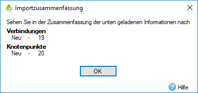

Das Formular Importzusammenfassung bietet eine Aufschlüsselung der Informationen aus der GIS-, CSV- oder LandXML-Datei, die in InfoDrainage importiert wurde.
Die Zusammenfassung basiert auf dem folgenden Datentyp:
- Neu: Neue Zuflüsse, Knotenpunkte, Verbindungen oder Regenwassersteuerungen, die basierend auf den Informationen in der Datei erstellt wurden.
- Aktualisiert: Bemaßungen und Position der Zuflüsse, Knotenpunkte, Verbindungen oder Regenwassersteuerungen, die mit vorhandenen Objekten mit demselben Namen zusammengeführt wurden. Dadurch bleiben die zusätzlichen Informationen, die mit einem Objekt verknüpft sind, erhalten.
Anmerkung: Die Abbildung oben zeigt eine Zusammenfassung der importierten Knotenpunkte und Verbindungen. Das Formular Importzusammenfassung variiert je nach Typ der importierten Objekte.
