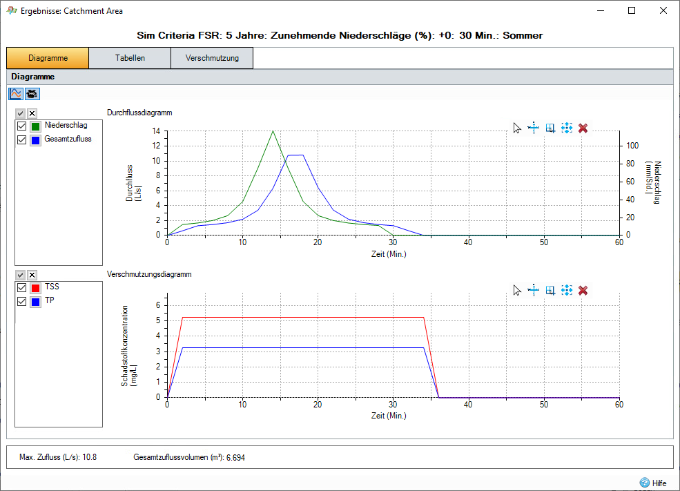

Diagramme
Stellt zwei Diagramme bereit, die verschiedene Aspekte von Ergebnissen zeigen. Jedes dieser Diagramme lässt sich nach Bedarf aktivieren und deaktivieren. Weitere Informationen finden Sie auf den Seiten Diagrammwerkzeuge und Ergebnisdiagramme.
 Volumenströme: Stellt ein Diagramm bereit, das den gesamten Zufluss und Niederschlag im Zeitverlauf zeigt. Für Phasen, die nur Basisvolumenstrom- oder Eingabe-Ganglinien enthalten, ist kein Niederschlag verfügbar.
Anmerkung: Der Abfluss (Volumenstrom für die Eingabe-Ganglinie) wird angezeigt, wenn das Regenwasserbecken aktiv ist, sodass die Auswirkungen auf die Zufluss-Ganglinie sichtbar sind.
Verschmutzung: Zeigt die Schadstoffkonzentration aus dem Zufluss im Zeitverlauf an.
Ergebnisse
Zeigt die Zuflussrate im Zeitverlauf aus der Analyse des Zuflusses an.

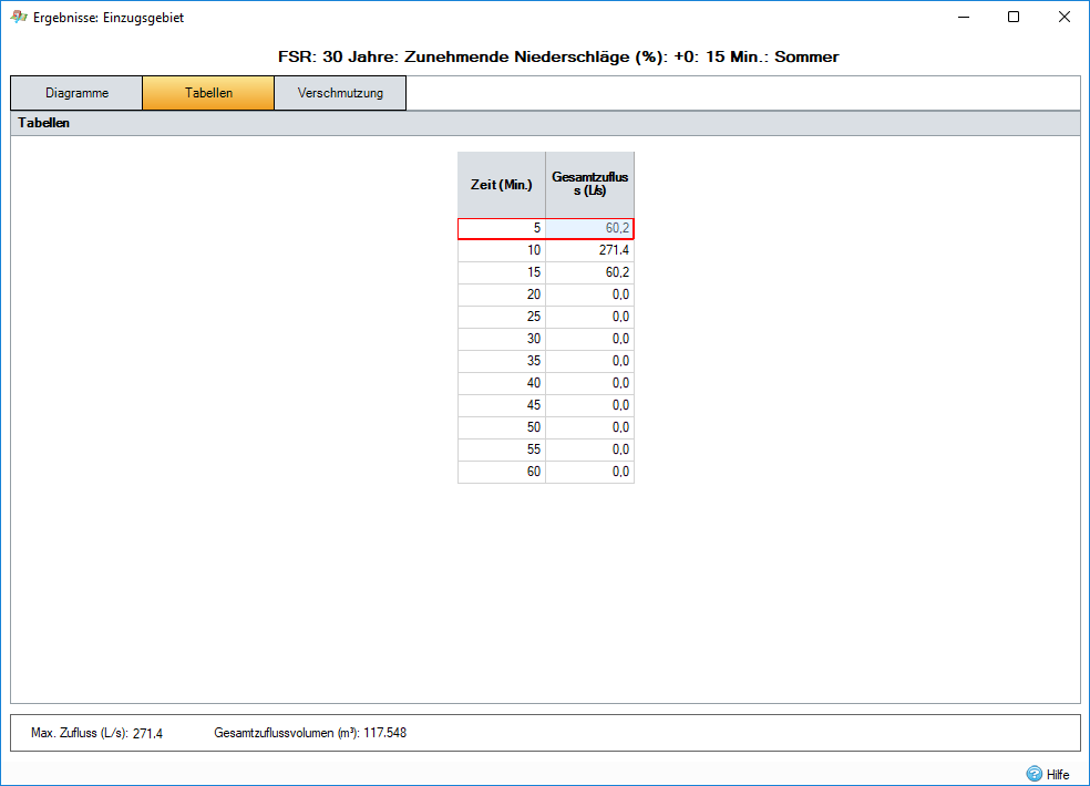

Die Informationen werden je nach Einheit mit einer vorgegebenen Anzahl von Dezimalstellen angezeigt. Wenn Sie mehr oder weniger Dezimalstellen sehen möchten, können Sie im Kontextmenü die Option Dezimalstellen erhöhen oder Dezimalstellen verringern auswählen. Diese Einstellung wird zwischen Sitzungen nicht gespeichert.
Ausgabeintervall
Das Ausgabeintervall ergibt sich aus dem Wert, der in den Analysekriterien ausgewählt wurde. Die Ergebnisse werden über die Ausgabeintervallperiode gemittelt. Wenn das Ausgabeintervall beispielsweise 5 Minuten und das Analyseintervall 1 Minute beträgt, werden die für die Intervalle von 1 bis 5 Minuten berechneten Ergebnisse gemittelt, um das 5-Minuten-Ergebnis zu erhalten.

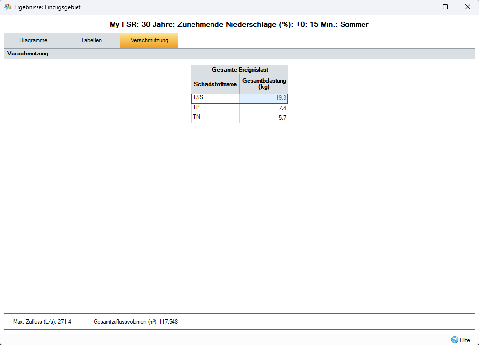

Verschmutzung
Bietet eine Aufschlüsselung der Schadstoffbelastung, die aus den Zuflüssen eingeht.
