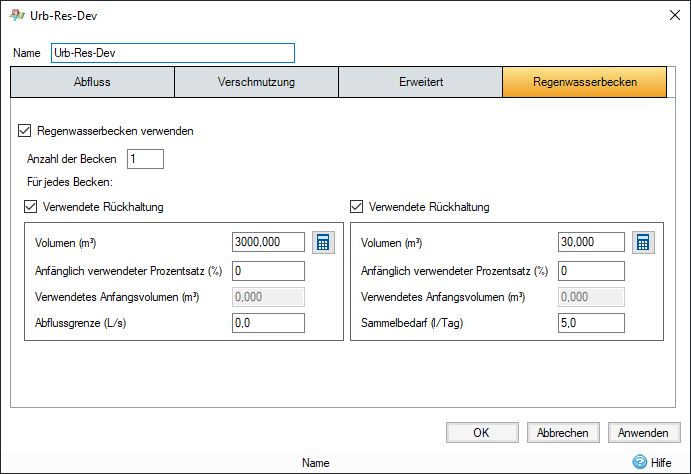

Wählen Sie die Option Regenwasserbecken verwenden aus, um die Variablen zu aktivieren und Details zum Regenwasserbecken anzugeben.
Regenwasserbecken: Spezifikationen
Anzahl der Becken: Das Regenwasserbecken kann ein einzelnes Becken oder das kombinierte Volumen mehrerer Becken darstellen.

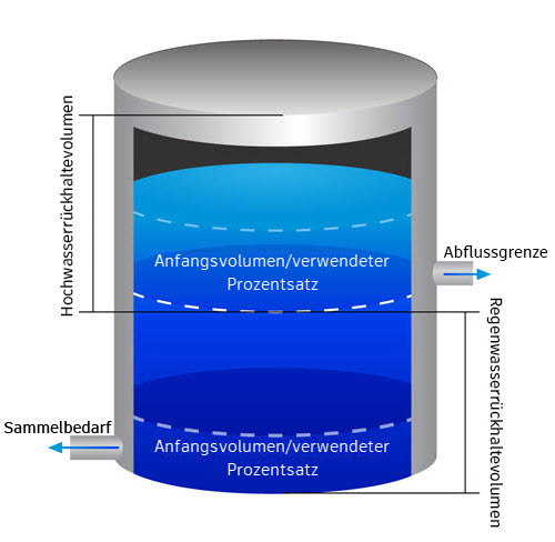

Beim Regenwasserbecken werden zwei unterschiedliche Bestandteile betrachtet:
Verwendete Rückhaltung
Wenn Verwendete Rückhaltung aktiviert ist, wird das Volumen des Regenrückhalteteils verwendet, um den Sammelbedarf zu decken. Falls die Option deaktiviert ist, fließt der Zufluss nur in den Hochwasserrückhalteteil, und jeder weitere Zufluss fließt stromabwärts.
Volumen: Geben Sie das im Regenrückhalteteil des Beckens verfügbare Volumen ein. Dieses Volumen wird mit dem Wert für Anzahl der Becken multipliziert. Das Volumen lässt sich mit dem Beckenrechner berechnen.
Anfänglich verwendeter Prozentsatz: Geben Sie den Prozentsatz für den Regenrückhalteteil des Beckens ein, der zu Beginn der Analyse verwendet wird.
Verwendetes Anfangsvolumen: Zeigt das Volumen für den Regenrückhalteteil des Beckens an, das zu Beginn der Analyse verwendet wird.
Sammelbedarf: Geben Sie die Volumenstromrate für den Sammelbedarf ein. Dieses Volumen wird mit dem Wert für Anzahl der Becken multipliziert.
Wenn Verwendete Rückhaltung aktiviert ist, wird das Volumen des Hochwasserrückhalteteils verwendet, um Zu- und Abfluss zu erfassen, die stromabwärts fließen. Falls die Option deaktiviert ist, fließt der Zufluss direkt in den Regenrückhalteteil, und jeder weitere Zufluss fließt stromabwärts.
Volumen: Geben Sie das im Hochwasserrückhalteteil des Beckens verfügbare Volumen ein. Dieses Volumen wird mit dem Wert für Anzahl der Becken multipliziert. Das Volumen lässt sich mit dem Beckenrechner berechnen.
Anfänglich verwendeter Prozentsatz: Geben Sie den Prozentsatz für den Hochwasserrückhalteteil des Beckens ein, der zu Beginn der Analyse verwendet wird.
Verwendetes Anfangsvolumen: Zeigt das Volumen für den Hochwasserrückhalteteil des Beckens an, das zu Beginn der Analyse verwendet wird.
Abflussgrenze: Geben Sie die maximal mögliche Abflussrate ein. Dieses Volumen wird mit dem Wert für Anzahl der Becken multipliziert.
