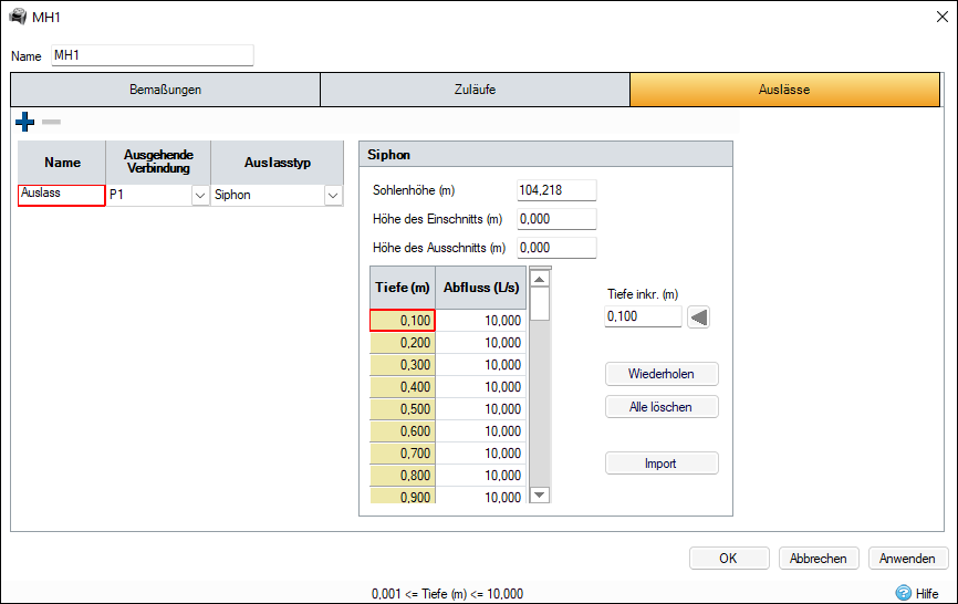

Siphon
Siphon-Auslässe ähneln Tiefenvolumenstrom-Auslässen, abgesehen von der Ausnahme, dass zusätzlich zu einer eigenen Leistungskurve Höhen für Einschnitt und Ausschnitt zugewiesen werden können.
Spezifikation
Sohlenhöhe: Geben Sie die Sohlenhöhe für den Siphon ein.
Höhe des Einschnitts: Geben Sie die Tiefe ab der Sohlenhöhe für den Beginn des Siphons ein.
Höhe des Ausschnitts: Geben Sie die Tiefe ab der Sohlenhöhe für das Ende des Siphons ein. Diese sollte unter der Höhe des Einschnitts liegen.
Tabelle: Geben Sie die erforderliche Volumenstromrate für jede Wassertiefe ein.
Tiefeninkremente: Legen Sie das Tiefeninkrement fest, indem Sie das erforderliche Inkrement in das Feld Tiefe inkr. eingeben und auf die Schaltfläche Anwenden (Pfeilspitze) klicken.
Alternativ können die Tiefen und Abflussraten manuell in die Tabelle eingegeben werden.
Importieren: Daten lassen sich aus TXT-, CSV- oder Excel-Dateien mithilfe der Importoption laden, die den universellen Import verwendet.
