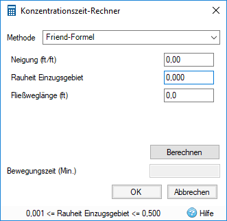

Mit dem Konzentrationszeit-Rechner haben Sie die Möglichkeit, die Konzentrationszeit für die Abflusserstellung zu berechnen.
Sie können verschiedene Methoden auswählen, um die Zeitspanne zu berechnen. Klicken Sie auf die folgenden Verknüpfungen, um weitere Informationen zu diesen Methoden zu erhalten:
Anmerkung: Einige dieser Methoden sind möglicherweise für Ihre Region nicht verfügbar. Weitere Informationen finden Sie im Thema
Regionalisierung.
Einige Anfangswerte im Rechner werden basierend auf dem aktuellen Zufluss ausgefüllt:
- Fläche: Basierend auf dem aktuellen Zuflussbereich.
- Neigung Einzugsgebiet: Maximale Neigung, die aus der Kontur abgeleitet wird, falls eine Oberflächendatei verfügbar ist. Wenn keine Oberflächendatei verwendet wird, wird vorgabemäßig 1:200 verwendet.
- Einzugsgebietslänge: Der maximale Abstand zwischen zwei Punkten auf der Kontur der Fläche.
- Abflusskoeffizient: Der vorläufige oder Abflusskoeffizient, je nachdem, von wo aus der Rechner gestartet wird. Der Vorgabewert ist 0, wenn keine Angabe vorhanden ist.
All diese Werte können im Rechner überschrieben werden, ohne dass sich dies auf die Werte für den Zufluss auswirkt.
