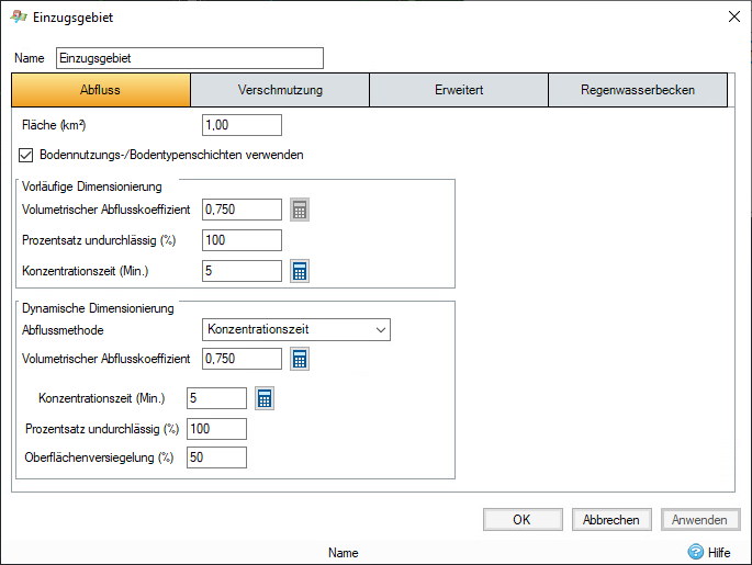

Konzentrationszeit
Anmerkung: Diese Option ist für Ihre Region möglicherweise nicht verfügbar oder fällt unterschiedlich aus. Weitere Informationen finden Sie im Thema Regionalisierung.
Konzentrationszeit: Die Zeit, bis Wasser den Dachbereich erreicht und in das System einfließt. Die Zuflüsse aus dem Bereich werden dann bei der Analyse gleichmäßig über diesen Zeitraum verteilt. Die Zeitspanne lässt sich mit dem Konzentrationszeit-Rechner berechnen.
Prozentsatz undurchlässig: Der undurchlässige Teil des Zuflussbereichs. Wenn das Kontrollkästchen Landnutzungs-/Bodentypenschichten verwenden aktiviert ist, wird der Wert für Prozentsatz undurchlässig aus gewichteten Durchschnittswerten von Landnutzungen berechnet.
Oberflächenversiegelung: Damit wird die undurchlässige Fläche um den angegebenen Wert skaliert. Diese Option kann verwendet werden, um die Vergrößerung städtischer Gebiete oder andere Faktoren zu berücksichtigen. Der Wert wird nur aktiviert (und eingesetzt), wenn die Versiegelung für die Analyse in den Analysekriterien auf die Nutzung von Einzugsgebieten eingestellt ist.
