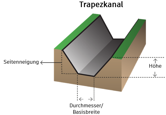

Beim Trapezkanal handelt es sich um einen offenen Kanal mit trapezförmigem Querschnitt, bei dem beide Seiten die gleiche Neigung aufweisen. Das Volumenstrom-Routing durch eine Kanalverbindung wird unter Analyse von Knotenpunkten und Verbindungen beschrieben.
Anzugebende Parameter:
Länge, Neigung, n-Wert nach Manning oder Colebrook-White-Rauigkeit, Durchmesser/Basisbreite, Höhe und Seitenneigung; siehe auch Verbindungseingaben.
