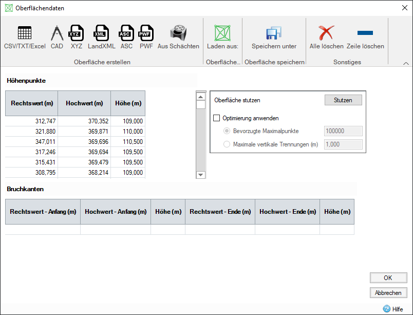

Daten lassen sich manuell eingeben oder bei Bedarf in Datentabellen kopieren und einfügen. In den meisten Fällen werden Daten jedoch aus einem der vielen unterstützten Dateiformate geladen oder aus bekannten Höhen generiert, wie in der Multifunktionsleiste gezeigt:
CAD: Ermöglicht das Laden eines oder mehrerer Layer aus einer CAD-Datei als Scheitelpunkte und/oder Bruchkanten. Für den Fall, dass die Datei eine andere Einheit als die von der Software verwendeten aufweist, können Sie die Einheit auswählen.
Zusammenführen von CSV-/CAD-Daten
Daten aus mehreren CSV-/TXT-/Excel- und/oder CAD-Dateien lassen sich zusammenführen, anstatt die vorhandenen Informationen zu ersetzen. Dadurch kann beispielsweise eine komplexe Oberfläche aus LIDAR-Datenkacheln oder aus Layern in verschiedenen CAD-Dateien erstellt werden.
Wenn eine vorhandene IDSX-Datei von einer bestimmten Phase referenziert werden muss, können Sie die Option Oberfläche laden > IDSX verwenden. Dadurch werden alle Daten im Formular sowie alle vorhandenen IDSX-Verknüpfungen für die aktuelle Phase ersetzt.
Nach dem Laden lassen sich die Daten bei Bedarf in den Tabellen im Formular anzeigen und bearbeiten. Wenn Sie auf OK klicken, führt die Software eine Triangulation durch und speichert die erstellte Oberflächendatei in einer IDSX-Datei, die dann von der aktuellen Phase referenziert wird. Diese Datei kann von mehreren verschiedenen Phasen innerhalb des Entwurfs referenziert werden, um Speicherplatz zu sparen, und bei Bedarf von anderen Entwürfen wiederverwendet werden.
Die IDSX-Datei wird basierend auf der eigentlichen Entwurfsdatei benannt und gespeichert, wenn sie bereits als IDDX gespeichert wurde. Ist dies nicht der Fall, fordert die Software den Benutzer auf, einen geeigneten Dateinamen einzugeben.
Es ist möglich, den aktuellen Status der Datei während der Bearbeitung in einer bestimmten Datei zu speichern. Dies gewährleistet Kontrolle über den Dateinamen, falls erforderlich. Klicken Sie auf Speichern unter, um einen Dateinamen anzugeben, der dann zum Speichern der Oberflächendaten verwendet wird, die wiederum von der aktuellen Phase referenziert werden.

Informationen zu Oberflächendaten können aus einer Vielzahl von Quellen stammen und liegen häufig in einem sehr rohen Format vor, das auf einer Vermessung basiert. Diese Daten lassen sich möglicherweise für eine wesentlich größere Fläche als erforderlich erwerben und bereitstellen oder enthalten unter Umständen große flache Bereiche mit vielen Tausend ähnlichen Punkten. Die Software bietet zwei zusätzliche Optionen, um den Datenaufwand und damit Dateigröße und Ladezeiten zu reduzieren:
Stutzen von TINs
Die Oberflächenbegrenzung kann mithilfe von Oberfläche stutzen definiert werden, um Informationen zu entfernen, die für den Entwurf nicht benötigt werden.
Optimierung
Die Optimierung wird automatisch angewendet, wenn die Option beim Klicken auf OK aktiviert ist. Somit werden Oberflächendaten wie unten beschrieben optimiert und in einer Datei gespeichert.

Kachelgröße und -fläche können im Bereich für die TIN-Fläche eingegeben werden.
TIN-Punkte lassen sich mithilfe der bevorzugten maximalen Punkte oder der maximalen vertikalen Trennung (m) optimieren.
Nach der Erstellung wird die Oberflächendatei in der Strukturansicht für den Oberflächenknoten angezeigt. Der Satz von oberflächenbezogenen Layern wird unterhalb des Oberflächenknotens in der Struktur angezeigt. Sie können die Sichtbarkeit der einzelnen Layer in der Datei über das Kontrollkästchen neben der Beschriftung anpassen.
Sie haben die Möglichkeit, die Oberflächendateireferenz zu entfernen, indem Sie in der Strukturansicht mit der rechten Maustaste auf den Knoten Oberflächendaten klicken und Alle löschen auswählen.

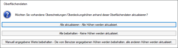

Wird das Formular Oberflächendaten geschlossen, wird ein Meldungsfeld mit den folgenden Optionen angezeigt:
