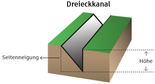

Beim Dreieckskanal handelt es sich um einen offenen Kanal mit dreieckigem Querschnitt, bei dem eine Seite vertikal und die andere geneigt ist. Das Volumenstrom-Routing durch eine Kanalverbindung wird unter Analyse von Knotenpunkten und Verbindungen beschrieben.
Anzugebende Parameter:
Länge, Neigung, n-Wert nach Manning oder Colebrook-White-Rauigkeit, Höhe und Seitenneigung; siehe auch Verbindungseingaben.
