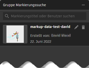

    Die Markierung wird in der Gruppe Markierungssuche auf der linken Seite des Fensters aufgezeichnet.
  3. Um eine aufgezeichnete Markierung zu laden, klicken Sie in der Gruppe Markierungssuche darauf.
  4. In der Gruppe Markierungssuche können Sie gespeicherte Markierungen umbenennen Umbenennen-Symbol oder löschen Löschen-Symbol.
