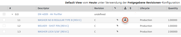

Anzeigen ausstehender Änderungen
Stücklistenansichten können eine Spalte enthalten, in der Artikel mit ausstehenden Änderungen markiert werden. Wenn für einen Artikel eine Änderung aussteht, wird in der Spalte ein Symbol Ausstehende Änderung angezeigt.
Anzeigen eines verknüpften Änderungsauftrags
- Platzieren Sie den Mauszeiger über dem Symbol Ausstehende Änderung.
Öffnen eines verknüpften Änderungsauftrags
- Klicken Sie auf das Symbol Ausstehende Änderung.
