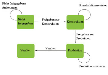

Statusphasen
Bei der Überarbeitung von Artikeln durchlaufen diese mehrere Lebenszyklusphasen. Diese Phasen und die Übergänge zwischen ihnen können von Ihrem Administrator angepasst werden, in den meisten Fällen handelt es sich jedoch um die folgenden Phasen:

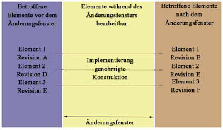

Gesteuerte Änderungsverwaltung

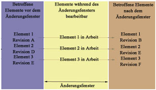

Die Artikel in den revisionsgesteuerten Arbeitsbereichen sind mit dem Artikel des Revisionsarbeitsbereichs über die Registerkarte Verknüpfte Artikel verbunden (siehe Verknüpfte Artikel). Wenn revisionsgesteuerte Artikel auf diese Weise hinzugefügt werden, wird für diese Artikel ein geöffnetes Änderungsfenster hinzugefügt.
Eine grüne Markierung wird auf der Arbeitsversion eines revisionsgesteuerten Artikels angezeigt, wenn dieser durch einen Revisionsartikel verwaltet wird.
grüner Stempel

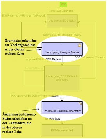

Im Revisionsarbeitsbereich befindet sich ein Arbeitsablauf mit einem bestimmten Status, der als Änderungsmanagement (CM)-Status oder CM-Status bezeichnet wird. Wenn dieser Status erreicht wird, gehen die verknüpften Artikel in die nächste Phase des für sie definierten Lebenszyklus über, und das Änderungsfenster wird geschlossen. Optional wird das Änderungsfenster früher geschlossen, wenn ein Sperrstatus festgelegt wird, der vor dem
Das Bild ist gesperrt.
Revisionen, Arbeitsversionen, ersetzte Artikel und Stücklisten

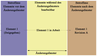

Änderungen an Artikeln in einem revisionsgesteuerten Arbeitsbereich können nur vorgenommen werden, wenn ein Artikel nicht freigegeben wurde oder wenn über den Revisionsarbeitsbereich ein Änderungsfenster geöffnet wird. In beiden Fällen werden Änderungen auf die so genannte "Arbeitsversion" angewendet.
rev1

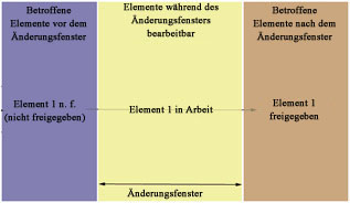

Bei nicht freigegebenen Artikeln ist die Arbeitsversion die neueste und einzige Version. Diese Artikel werden mit einem Sternchen in der Artikelauswahlliste angezeigt. Wenn auf diese in einer Stückliste verwiesen wird, werden diese Artikel mit einem kleinen a in der Revisionsnummer angezeigt, um anzugeben, dass es sich um eine nicht freigegebene Arbeitsversion handelt. Wenn ein nicht freigegebener Artikel über den CM-Arbeitsbereich freigegeben wird, wird die Arbeitsversion bis zum nächsten Änderungsfenster ausgeblendet.
rev2
Die Arbeitsversion eines freigegebenen Artikels steht erneut für Änderungen zur Verfügung, sobald ein neues Änderungsfenster erstellt wird.
rev3

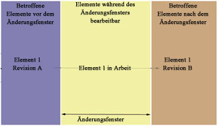

Wenn ein freigegebener Artikel über den CM-Arbeitsbereich revisioniert wird, wird die vorherige Version ersetzt, und alle Verweise auf diesen ersetzten Artikel in allen Stücklisten werden aktualisiert, um auf die neue Version zu verweisen, nachdem der CM-Status erreicht wurde.
