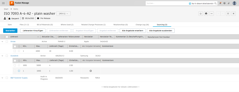

Nutzen Sie die Registerkarte Beschaffungsinformationen, um Lieferanten- und Angebotsinformationen zu verwalten, Komponentenkosten zu erfassen und zusammengefasste Kostensummen in der Stückliste anzuzeigen. Sie ist in jedem Arbeitsbereich verfügbar und bietet einen zentralen Ort, an dem sich Lieferantendetails und Preise für Komponenten, aus denen eine Baugruppe besteht, nachverfolgen lassen.
Sie können mehrere Lieferanten hinzufügen und Lieferanten-Teilenummern, Hersteller, Hersteller-Teilenummern sowie Angebotsdetails erfassen. Darüber hinaus haben Sie die Möglichkeit, Vorgabelieferanten und -preise festzulegen, die für Stücklisten-Kostenberechnungen verwendet werden. Stücklisten werden automatisch mit den neuesten Lieferanten- und Preisinformationen aktualisiert.

Anzeigen von mit einem Angebot verknüpften übergeordneten Baugruppen
Auf der Registerkarte Beschaffungsinformationen sehen Sie, für welche Stücklistenpositionen ein bestimmtes Angebot für die Kalkulation genutzt wird. Gehen Sie folgendermaßen vor, um eine Liste von übergeordneten Baugruppen anzuzeigen, für die ein bestimmtes Angebot für die Kalkulation verwendet wird:
  1. Erweitern Sie die Zeile des Lieferanten, den Sie anzeigen möchten.
  2. Klicken Sie auf das Infosymbol Infosymbol.
Ein Dialogfeld mit Verknüpfungen zu den Stücklisten der übergeordneten Baugruppe wird angezeigt.

Zusätzlich zum Festlegen von Vorgabekosten für beschaffte Artikel können Sie Angebote einzelnen Positionen in einer Stückliste zuweisen.
Die Kalkulationsinformationen werden in zwei Spalten angezeigt. Diese Informationen sind mit einem bestimmten Angebot auf der Registerkarte Beschaffungsinformationen des untergeordneten Artikels verknüpft. Die Positionen, für die das Vorgabeangebot verwendet wird, sind abgeblendet.
Führen Sie die folgenden Schritte aus, um das Angebot für eine Stücklistenposition zu ändern:
  1. Navigieren Sie zur Registerkarte Stückliste.
  2. Klicken Sie auf Bearbeiten, um die Bearbeitung zu aktivieren.
  3. Klicken Sie in der Spalte Einheitskosten auf den Kostenwert, den Sie ändern möchten.
    Ein Dialogfeld mit verfügbaren Angeboten von verschiedenen Lieferanten wird angezeigt.
  4. Wählen Sie im Dialogfeld den Lieferanten und das Angebot aus, die Sie verwenden möchten.
  5. Klicken Sie auf Angebot auswählen, um Ihre Auswahl anzuwenden.
  6. Klicken Sie auf Speichern, um die Änderungen zu bestätigen.
Die Stückliste wird aktualisiert und zeigt das ausgewählte Angebot und den ausgewählten Lieferanten für diese Position an, wobei das Vorgabeangebot und der Vorgabelieferant überschrieben werden.
