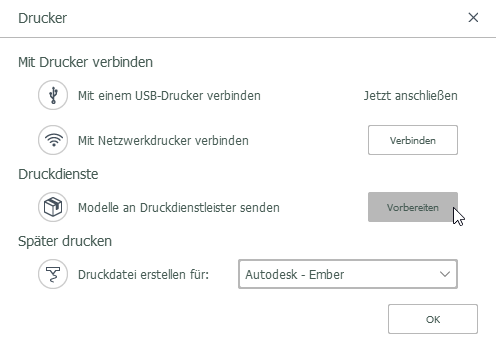

  1. Klicken Sie in der linken oberen Ecke auf das Symbol Druckertyp.
    Das Dialogfeld Drucker wird geöffnet.
  2. Klicken Sie unter Druckdienste rechts von Modelle an Druckdienstleister senden auf Vorbereiten.
