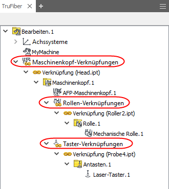

Sobald Sie eine Maschine erstellt haben, können Sie ihr Geräte wie Köpfe, Rollen und Taster hinzufügen. Sie müssen im Voraus Dateien für diese Elemente erstellt haben.
  1. Öffnen Sie die Datei, der Sie Geräte hinzufügen möchten.
  2. Wählen Sie im TruFiber-Browser den übergeordneten Knoten der Maschine aus.
  3. Klicken Sie in der Multifunktionsleiste von TruFiber auf Kopf.
  4. Suchen Sie eine Kopfdatei, und fügen Sie sie dem Projekt hinzu.
    Der Kopf wird dem Projekt in der Gruppe Maschinenkopf-Verknüpfungen im TruFiber-Browser hinzugefügt.
    Ein Kopf kann mehrere Rollen und Taster enthalten, sodass Sie unter Umständen keine weiteren Geräte hinzufügen müssen.
  5. Wenn Sie weitere Geräte hinzufügen möchten, wählen Sie den übergeordneten Knoten Maschinenkopf aus, den Sie gerade hinzugefügt haben.
    Dieser befindet sich in der Gruppe Maschinenkopf-Verknüpfungen im TruFiber-Browser.
  6. Klicken Sie in der Multifunktionsleiste von TruFiber auf Rolle oder TruFiber, und fügen Sie diese Dateien hinzu.
Im TruFiber-Browser werden Rollen- und Taster-Verknüpfungen in der Gruppe Maschinenkopf-Verknüpfungen erstellt.
