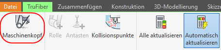

  3. Klicken Sie in der Multifunktionsleiste von TruFiber auf TruFiber.
    Inventor wechselt zum TruFiber-Browser, und diesem wird der Knoten Maschinenkopf hinzugefügt.
  4. Klicken Sie in der Multifunktionsleiste von TruFiber auf TruFiber.
    Das Dialogfeld Kopf wird geöffnet.
