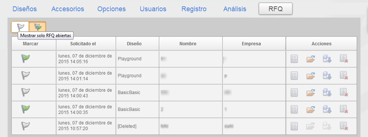

Referencia de la ficha RFQ (solicitudes de presupuesto)
En la vista Administrador, la ficha RFQ muestra una lista de las RFQ de sus clientes.
Nota: En la ficha Opciones subficha RFQ, puede personalizar las funciones de las RFQ asociadas a sus diseños.
Mostrar solo RFQ abiertas
Si se selecciona esta opción, las RFQ cerradas se eliminan de la visualización pero no se suprimen. Se pueden volver a visualizar desactivando la casilla de verificación.
Detalles de la RFQ
Muestra el nombre, la dirección y otros datos del cliente que ha enviado la RFQ.
Abrir modelo
Abre la versión específica del modelo utilizada por el cliente. Contiene los valores de parámetro especificados por el cliente, para que pueda ver las solicitudes de los clientes.
Descargar IAM
Descarga la versión específica del modelo utilizada por el cliente, con los valores de los parámetros que este ha especificado. Se descarga como un archivo IAM (comprimido) . Como usuario administrador (o ingeniero de ventas), puede realizar otras acciones en el modelo de Inventor, siempre que no exponga el modelo detallado de Inventor a usuarios externos.
Casilla de verificación
Si se selecciona esta opción, la RFQ se cierra y se elimina de la visualización. La RFQ no se suprime.
Suprimir RFQ
Suprime la RFQ. El modelo relacionado no se suprime.
