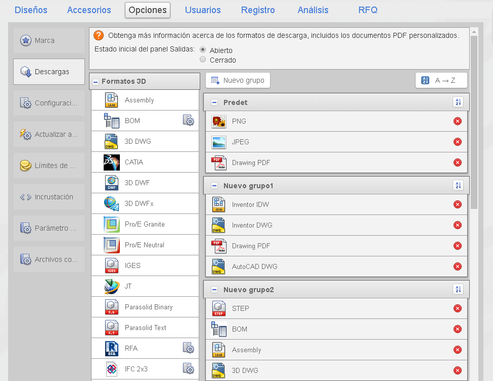

  1. Seleccione la ficha Opciones subficha Descargas.
  2. En la página Administrador, seleccione la opción y arrastre formatos a los grupos que desee que estén disponibles para el usuario final.
  3. Seleccione Abierto o Cerrado en la opción Descargas para expandir o contraer la lista de tipos de archivo de salida por defecto en sus diseños.

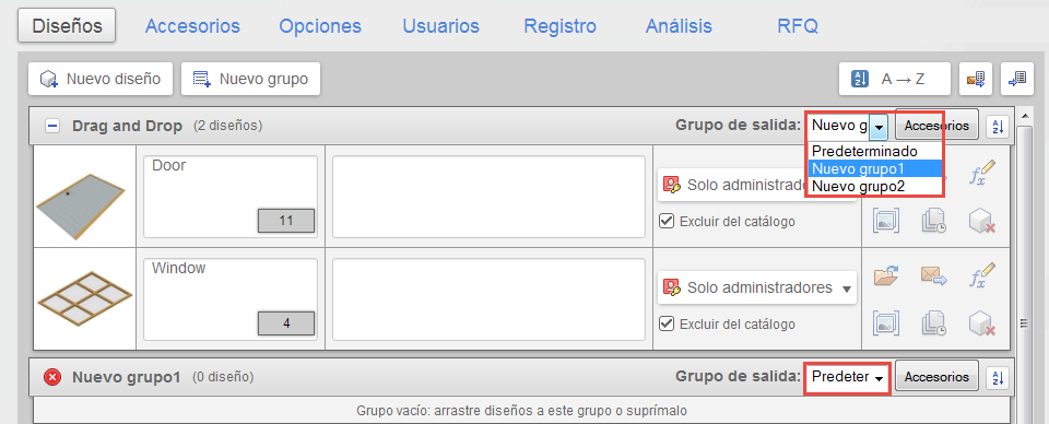

  4. En la página Diseños, seleccione un grupo de tipos de archivo de salida que desee asociar a cada grupo de diseño en el menú desplegable Grupo de salida.
    Esta selección muestra el grupo de tipos de archivo de salida especificados en la ficha Descargas. Ahora el usuario final puede realizar una selección en la lista de salida que ha creado desde el diseño.
