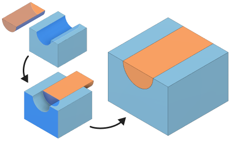

Restrinja la geometría para colocar dos o más componentes relacionados entre sí, reduzca los grados de libertad en el ensamblaje y cree una Relación de restricción entre los componentes implicados.
ejemplo de ensamblaje de restricción
