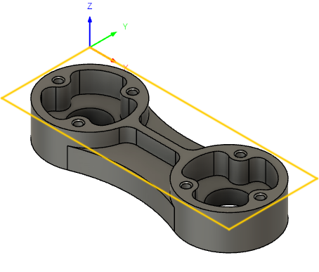

  3. En la ficha Geometría, puede contener el área de la ruta de herramienta con un Contorno de mecanizado y, a continuación, seleccionar la cara, la arista o el boceto que representa el área que se va a mecanizar. Si no se realiza ninguna selección, se evaluará el mecanizado de todo el modelo dentro del cuadro de Material definido.
    selección de geometría

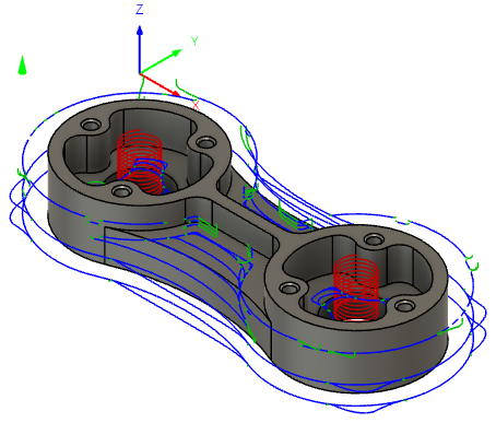

Se genera la ruta de herramienta.
ruta de herramienta completada
