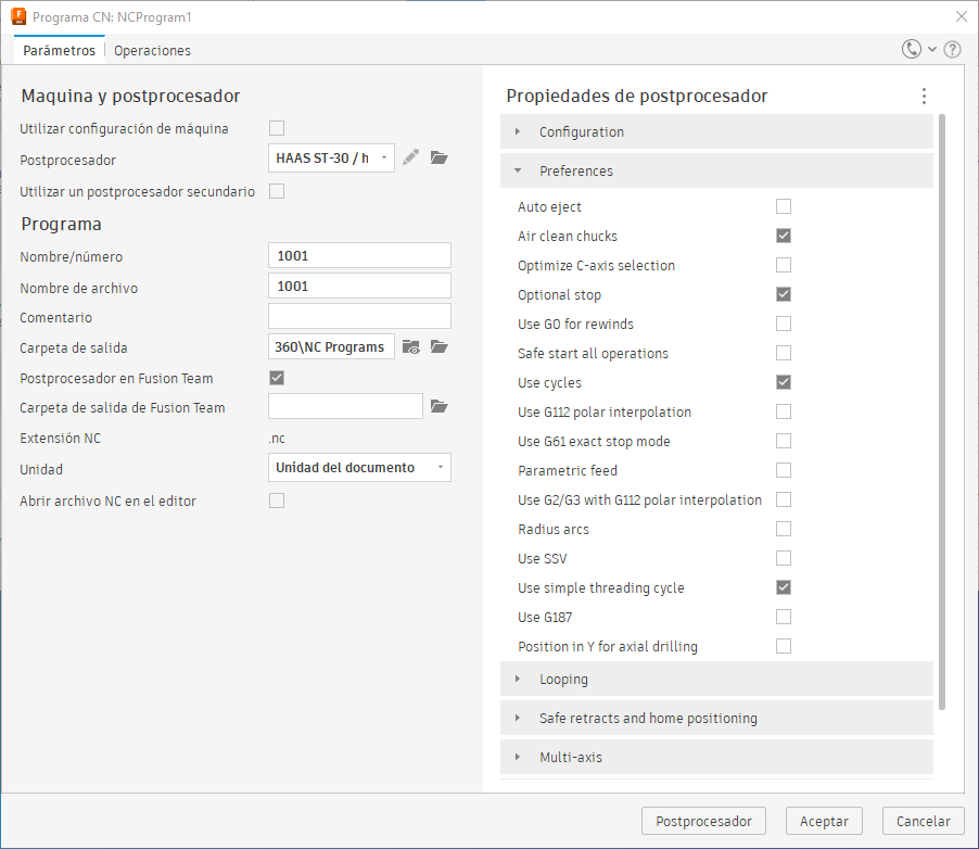

Si encuentra un problema con el código, compruebe las propiedades de posprocesador en el cuadro de diálogo Programa CN para añadir o eliminar funciones. Si un posprocesador no parece ser adecuado para su máquina, es posible que haya activado o desactivado una opción que afecta a la salida. Las propiedades pueden variar en función de un posprocesador.
cuadro de diálogo de procesamiento posterior: propiedad y valor
Cuadro de diálogo de Programa CN.
