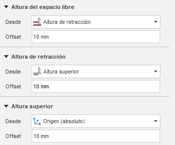

Puede controlar el área de mecanizado por profundidad para la mayoría de las estrategias de mecanizado en la ficha Alturas. El área de mecanizado se define mediante la Altura superior y la Altura inferior. En la ficha Alturas, también puede controlar las retracciones al definir la Altura del espacio libre, la Altura de retracción y la Altura del avance. Por lo general, cada altura se desfasa de la otra, pero también se puede definir como absoluta. Las alturas absolutas siempre están relacionadas con el origen de la operación que toma por defecto el SCT definido en la configuración.
ficha alturas
La ficha *Alturas***

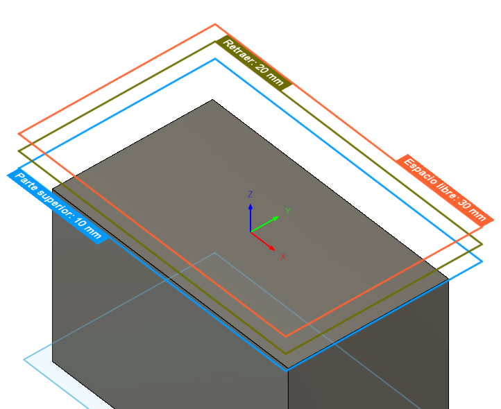

Puede obtener una vista preliminar de los planos de altura en el lienzo cuando la ficha Alturas está activa. Las cotas del plano se derivan del cuadro delimitador de la geometría seleccionada.
vista preliminar del plano superior
La Altura del espacio libre es naranja, la Altura de retracción es verde oliva, la Altura del avance es verde, la Altura superior es celeste y la Altura inferior es de color azul oscuro.
Cada uno de estos modos pone la altura asociada en un modo relativo donde la altura está en relación con la altura seleccionada. Por ejemplo, si selecciona Altura de retracción en la lista desplegable Altura del espacio libre y el desfase de altura del espacio libre es de 5 mm, la altura del espacio libre real será 5 mm por encima de la altura de retracción. Todos los modos de altura son totalmente asociativos de forma que las alturas se actualizan automáticamente cuando el modelo y el material cambian.

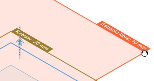

Ajustar alturas desde el lienzo
En lugar de definir alturas en la ficha Alturas, puede ajustar las alturas directamente desde el lienzo haciendo clic y arrastrando los planos de altura.
Ajuste de alturas desde el lienzo
