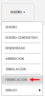

En la barra de herramientas del espacio de trabajo Diseño, en el menú Espacio de trabajo, seleccione Fabricación.

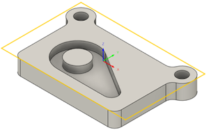

En el cuadro de diálogo Cara, haga clic en la ficha Geometría
Cara presupone que el área del material es la misma que el área de mecanizado. El tamaño del material se muestra como un contorno amarillo alrededor de la pieza. No hay nada que especificar.
Haga clic en la ficha Pasadas
Defina la Extensión de la pasada en 5 mm.
El parámetro Extensión de la pasada especifica la distancia para extender el corte más allá del contorno de mecanizado que se muestra en amarillo.

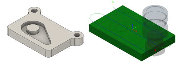

En esta actividad, ha seleccionado una operación de Orientación, ha seleccionado una herramienta y ha aplanado la parte superior de la pieza.
A continuación se muestran el modelo de pieza (izquierda) y la ruta de herramienta calculada con material en proceso (derecha). Material en proceso visualiza el efecto de la ruta de herramienta en el material.
La ruta de herramienta se visualiza con un inicio de flecha roja, un movimiento rápido amarillo, movimientos de entrada/salida verdes, movimientos de corte azules y una flecha verde al final.
