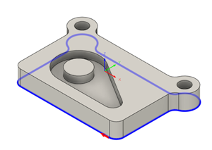

  4. Seleccione la arista frontal inferior como contorno encadenado.
    1. Haga clic en la ficha Geometría imagen.
    2. Asegúrese de que el botón Selección de contorno esté activo, para poder seleccionar la arista exterior de la geometría de la pieza y ejecutar la herramienta alrededor.
    3. Desplace el puntero del ratón sobre la arista frontal inferior.
    4. Cuando la arista se resalte, haga clic en ella. La arista se selecciona automáticamente como cadena.
      Fíjese en la cadena azul que rodea la pieza.
      La flecha roja debe estar en el exterior apuntando en sentido horario alrededor de la pieza.
      imagen
      Sugerencia: Puede invertir la dirección de una arista seleccionada haciendo clic en la flecha roja.

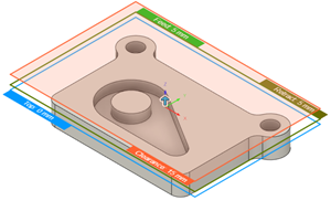

  5. Para asegurarse de que la herramienta penetre completamente a través del material, reduzca la altura inferior a 1 mm e inicie el cálculo.
    1. Haga clic en la ficha Alturas imagen.
      Se mostrará una vista preliminar de las alturas. Las alturas están codificadas por colores y etiquetadas para facilitar su identificación.
    2. La lista Altura inferior debe establecerse en Parte inferior del modelo.
    3. Establezca el Desfase de la Altura inferior en -1 mm.
    4. Haga clic en Aceptar para iniciar el cálculo.
      imagen
      Sugerencia: Puede seleccionar y arrastrar los contornos de altura individuales para definir el valor deseado.

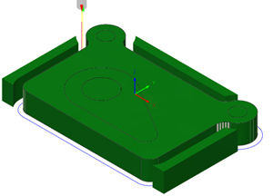

Resumen de la actividad 2
En esta actividad, ha creado una herramienta y ha ejecutado una ruta de herramienta de Contorno 2D a lo largo del exterior de la pieza.
La ruta de herramienta calculada con el material en proceso se muestra a continuación.
ruta de herramienta y material en proceso
La ruta de herramienta se visualiza con un inicio de flecha roja, un movimiento rápido amarillo, movimientos de entrada/salida verdes, movimientos de corte azules y una flecha verde al final.
