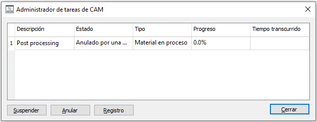

Dado que el posprocesador se ejecuta en segundo plano, cualquier aplicación ejecutada durante el procesamiento posterior no bloqueará la interfaz de usuario principal. El usuario puede ver en el Administrador de tareas que el posprocesador está, de hecho, esperando que se complete una aplicación. En este ejemplo concreto, es hasta que el usuario haga clic en Cancelar o Aceptar. Siempre puede anular el procesamiento posterior inmediatamente en el Administrador de tareas en caso de que la aplicación de terceros se bloquee.
cuadro de diálogo administrador de tareas - estado de procesamiento
Posprocesador esperando que se complete aplicación.
