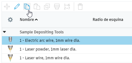

  3. En el panel central, seleccione la herramienta de depósito de muestra que desee y, a continuación, haga clic en Copiar herramienta icono de copiar herramienta.
    ejemplo de herramientas de depósito

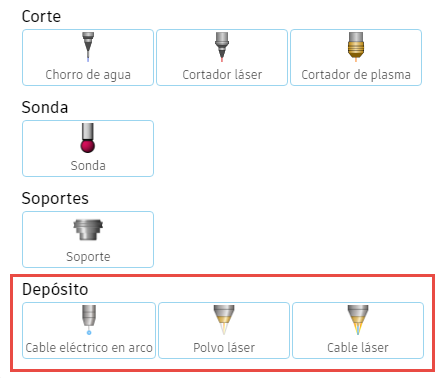

  4. En el grupo Depositar, elija un tipo de herramienta de depósito.

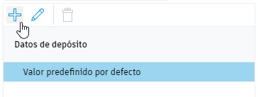

    Sugerencia: los parámetros se almacenan como un valor predefinido por defecto. Para crear varios valores predefinidos de diferentes parámetros para diferentes materiales, máquinas o aplicaciones, haga clic en Añadir valor predefinido añadir icono de valor predefinido, escriba un nombre y, a continuación, cambie los parámetros según sea necesario.
    valor predefinido
