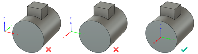

  3. (Opcional) De forma predeterminada, el sistema de coordenadas de trabajo (SCT) se establece por defecto en la orientación del modelo. Si desea modificar esta opción, en el grupo Sistema de coordenadas de trabajo (SCT), seleccione una Orientación diferente para definir la dirección y un Origen diferente para definir la posición.
    Por ejemplo, si la superficie base se basa en un cilindro o en una superficie de revolución, el eje X debe alinearse con el eje de revolución.
    scu
    Ejemplo de dirección y posición incorrectas (izquierda), dirección correcta, pero posición incorrecta (centro), y dirección y posición correctas (derecha).
    Además, el eje Z debería orientarse de forma que, mirando hacia abajo el eje Z, tenga la vista máxima de las figuras.
