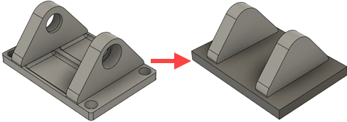

Si el diseño es de la pieza final mecanizada, simplifíquelo para eliminar figuras y añada material adicional a las superficies para garantizar una generación correcta.
Asegúrese de que las figuras que se van a depositar y la superficie base sean cuerpos independientes y no un único cuerpo unido. Si los modelos son un cuerpo, divídalos.
