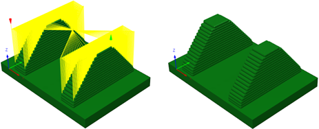

    Se genera la ruta de herramienta adicional y se muestra el material en proceso.
    material en proceso
    Ejemplo del material en proceso con (izquierda) y sin (derecha) los movimientos de unión.
