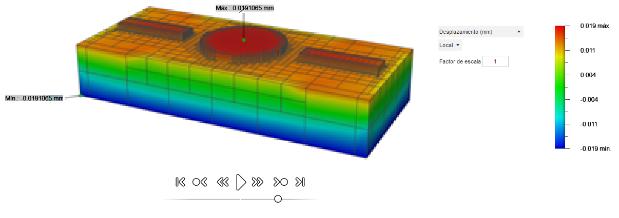

    La malla de la pieza se muestra en el lienzo, coloreada según el tipo de resultado seleccionado, que por defecto es Desplazamiento.
    ejemplo de malla
Ahora puede ver y analizar los resultados de la simulación de proceso aditiva.
Sugerencia: Se necesita una malla lo suficientemente refinada para asegurarse de que los resultados simulados sean precisos. Siga resolviendo la simulación del proceso aditivo con mallas más finas hasta que se alcance la convergencia.
