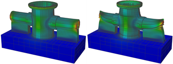

Si está visualizando Desplazamiento o Temperatura entre capas, introduzca un Factor de escala entre 0 y 100 para la deformación visual.
El valor por defecto de 1 muestra la deformación esperada; un valor de 0 elimina toda la deformación; un valor mayor que 1 muestra la deformación exagerada.
Deformación exagerada con un factor de escala de 10 (izquierda) y 50 (derecha).
