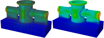

Haga clic en Editar > Activar/desactivar bordes de elementos
Bordes de elementos que se muestran (izquierda) y que no se muestran (derecha).
