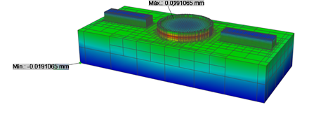

  2. Haga clic en Editar > Activar/desactivar sondas mínimas/máximas icono de activar/desactivar sondas mínimas/máximas.
    ejemplo de número mínimo/máximo de etiquetas
    Se muestran las ubicaciones del desplazamiento mínimo y máximo.
