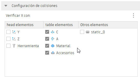

  4. Expanda el grupo Configuración de colisión.
  5. Active o desactive las casillas de verificación para controlar qué artículos de la máquina se comprueban en caso de colisión con el artículo seleccionado actualmente en el árbol cinemático.
    configuración de colisión
    Nota: Haga clic en el icono de más para ver las opciones que permiten seleccionar o anular la selección de todos los artículos o volver a las selecciones por defecto. Las selecciones por defecto son las que normalmente se necesitan para máquinas comunes.
