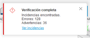

    El proceso de verificación se inicia inmediatamente. Si hay alguna incidencia con la simulación, aparece una notificación. Los problemas se marcan en la secuencia temporal en rojo (para errores) o naranja (para advertencias).
    secuencia temporal
    Si hay incidencias de proceso, aparece una notificación para cada incidencia.
    mensaje de incidencias encontradas

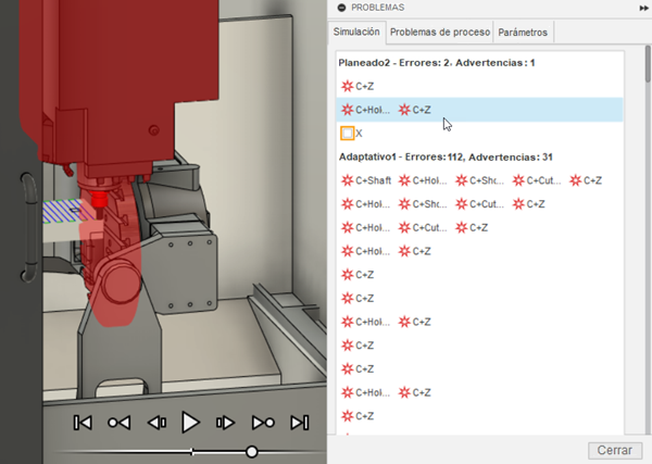

  3. En la barra de herramientas del entorno contextual Simulación, haga clic en Información > Incidencias icono de incidencias.
  4. En el cuadro de diálogo Incidencias, en la ficha Simulación, revise la lista cronológica de incidencias.
  5. (Opcional) Haga clic en una incidencia de la lista para actualizar la simulación del lienzo y revisar la posición de la máquina en el punto en el que se produjo la incidencia.
    Por ejemplo, aquí hay una colisión entre el eje C (mesa) de la máquina y el portaherramientas, y entre el eje C y el eje Z de la máquina:
    ejemplo de detección de colisiones de la máquina
    Sugerencia: Utilice la ficha Cinemática del cuadro de diálogo de Definición de máquina para seleccionar los pares de elementos de una máquina que se incluyen o excluyen de las comprobaciones de colisiones. La comprobación de colisiones en muchos elementos puede ralentizar el proceso de verificación durante la simulación de la máquina. Si se excluyen pares de artículos de las comprobaciones, no se notifican las colisiones con esos pares.
