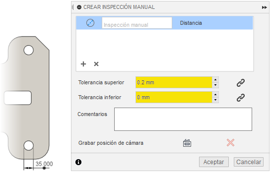

    Por ejemplo, cuando activar este agujero de 35 mm diámetro con una tolerancia de tamaño simétrico de ±0,200 mm, los valores de Tolerancia superior y Tolerancia inferior se introducen automáticamente en el cuadro de diálogo:
    tolerancias introducidas automáticamente
