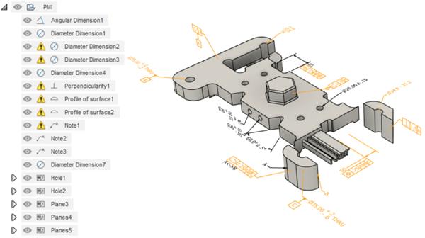

PMI es información sobre la fabricación del producto, como anotaciones 3D, acotación y tolerancia geométricas y otra información de fabricación. Se añade directamente a un modelo CAD 3D. Para obtener una descripción completa, incluido cómo crear, ver e importar información de fabricación del producto (PMI), consulte Información de fabricación de productos (información sobre la fabricación del producto (PMI)).
Cuando el información de fabricación del producto (PMI) de un diseño incluye información de tolerancia, Fusion pueden establecer las tolerancias correctas automáticamente. Esto se aplica al crear inspecciones manuales y operaciones de SCT de sonda y geometría de sonda. Ayuda a automatizar la programación y reduce el riesgo de introducir valores incorrectos.
