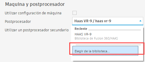

  1. En el cuadro de diálogo Programa CN, haga clic en la lista de posprocesadores y seleccione Elegir de la biblioteca o haga clic en el icono de la carpeta.
    biblioteca de posprocesadores de acceso a programas cn

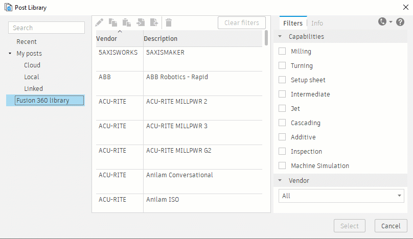

    Se abre la Biblioteca de posprocesadores. El panel del centro muestra los posprocesadores disponibles en la carpeta Biblioteca de Fusion.
  2. En el panel de la derecha, en la ficha Filtros, seleccione las Funciones que tiene que tener su máquina y el nombre del Proveedor de la marca de la misma.
    Esto limita los posprocesadores disponibles en el panel del centro.
  3. Seleccione el posprocesador deseado y arrástrelo a la biblioteca Local o de Nube.

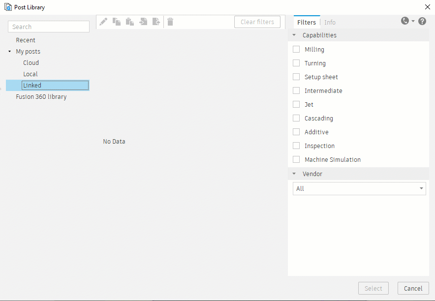

  2. En el panel de la izquierda, haga clic con el botón derecho en la carpeta de biblioteca Vinculada y seleccione Carpeta vinculada.
    Se abre el cuadro de diálogo Vincular.
  3. Busque y seleccione la ubicación de la carpeta del posprocesador existente y, a continuación, haga clic en Seleccionar carpeta.
    En la biblioteca de posprocesadores, el panel del centro muestra los posprocesadores disponibles en la carpeta.
