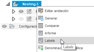

  1. Después de crear un estudio de Nesting, en el navegador, haga clic con el botón derecho en una Nesting y haga clic en Etiquetas.
    hacer clic con el botón derecho en Nesting para etiquetas

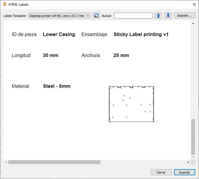

    Se abre el cuadro de diálogo Etiquetas HTML.
  2. En el menú desplegable Plantilla de etiqueta, seleccione una opción que coincida con el tipo de impresora y las dimensiones del papel.
    Cuadro de diálogo Etiquetas HTML
    En el cuadro de diálogo aparece una vista preliminar de la impresión.
    vista preliminar de las etiquetas adhesivas
  3. En la parte inferior derecha del cuadro de diálogo, haga clic en Guardar.
  4. Seleccione un tipo de archivo HTML o PDF para las etiquetas.
  5. Especifique un nombre y una ubicación de carpeta para las etiquetas y guárdelas. Después de guardar las etiquetas, puede abrirlas e imprimirlas.
