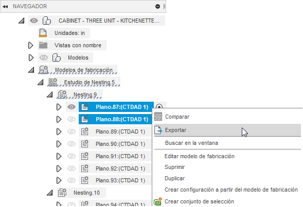

  1. Seleccione uno o varios planos en el navegador.
  2. Haga clic con el botón derecho en la selección y haga clic en Exportar.
    clic con el botón derecho en planos
  3. Escriba el nombre de archivo y la ruta y seleccione un formato de exportación.
