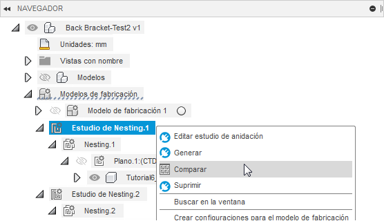

  1. Haga clic con el botón derecho en el nodo del estudio de Nesting en el navegador y haga clic en Comparar.
    hacer clic con el botón derecho en el estudio

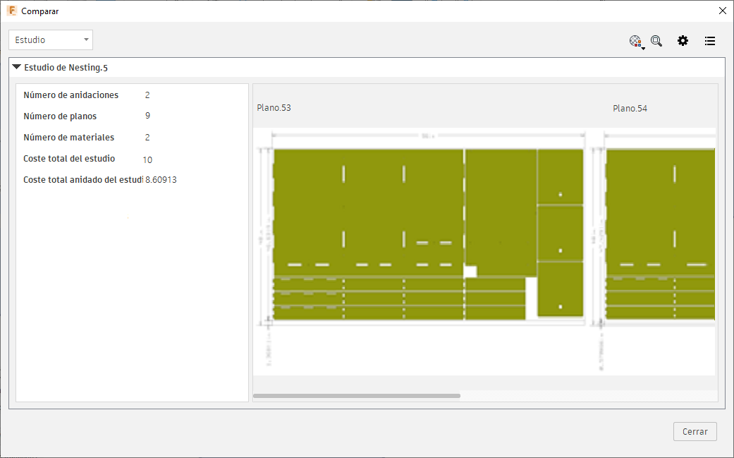

    Se abre el cuadro de diálogo Comparar.
    cuadro de diálogo comparar

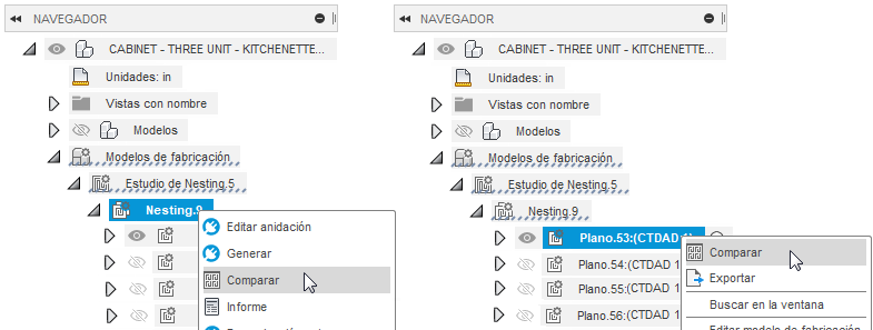

También puede hacer clic con el botón derecho en los nodos del plano en el navegador de Fusion y hacer clic en Comparar para ver información sobre esos elementos.
